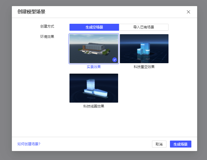

若首次编辑该自定义场景组件,则需要先创建场景。创建场景有两种方式:生成空场景,导入已有场景。
3.1.1 生成空场景
生成空场景,FVS 提供三种环境效果:实景效果、科技星空效果、科技线圈效果。默认选中实景效果,如下图所示:
注:V4.1.0 之前版本为场景风格,仅提供实景风格、科技风格。

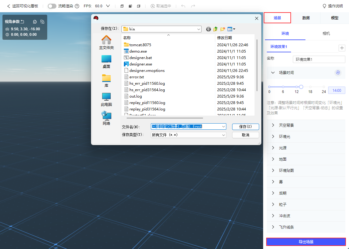

3.2 导出场景
在场景编辑界面,用户可导出当前场景。
导出场景时,会包括场景风格、右侧「场景」配置和「模型」配置,生成 .fcust 文件。
导出的文件可参考上文 3.1.2 节,在其他三维自定义场景组件中导入使用。

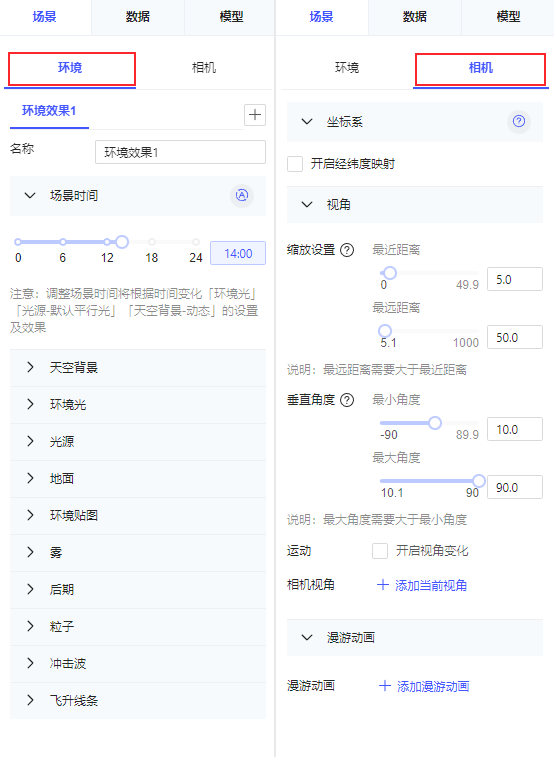

3.3 设置场景属性
添加场景后,可对场景的属性进行配置,如下图所示:
注:自 V4.1.0 版本起,原「图像」Tab 移除,相关配置项移至「环境 > 后期」中。
3.3.1 环境
1)环境效果
环境效果支持设置多套,点击  即可添加新环境效果
不同的环境效果下可存储不同的地面、雾等环境配置
注:V4.1.0 之前版本为「整体风格」,可点击切换科技风格/实景风格,更改整体风格将会覆盖所有已配置的样式设置
2)场景时间
通过时间体系可快速设置出满意的光照、天空等效果,可用于呈现场景跟随时间动态的过渡效果
详情请参见文档:三维自定义场景组件场景时间
3)天空背景
默认开启天空背景,背景选择「动态」,与场景时间配合展现
若选择背景为「静态」,可选择背景使用「天空盒」或「颜色」:
  • 天空盒:支持内置素材或自定义上传图片,自定义上传支持的贴图格式包括 jpg、jpeg 和 png
  • 颜色:支持设置单色或渐变色
注:调整场景时间时,天空背景默认恢复为「动态」设置。
4)环境光
默认开启环境光,开启后可设置环境光的强度,范围为 0-100
注:调整场景时间时,环境光恢复为时间对应的默认值。
5)光源
可设置场景的光源和投影效果,存在一个「默认平行光」
详情请参见文档:三维自定义场景组件的光源和投影
注:调整场景时间时,「默认平行光」设置跟随时间变化,且恢复为时间对应的默认值。
6)地面
可选择是否「开启地面」,开启地面后可设置地面风格,地面背景和地面特效
详情请参见文档:三维自定义场景组件地面特效
7)环境贴图
环境贴图主要体现在「金属材质」的模型上,例如模型:材质球.zip
可选择是否「开启环境贴图」,开启后可设置环境贴图及其强度
  • 环境贴图:支持使用内置素材和自定义上传,自定义上传的贴图格式仅支持 hdr
  • 强度:支持设置环境贴图的强度,范围为 0-2
8)雾
可选择是否「开启雾」,开启后可设置雾颜色、近雾距离、远雾距离
  • 近雾距离:近处的雾和镜头之间的距离
  • 远雾距离:远处的雾和镜头之间的距离
9)后期
V4.1.0 版本新增「后期」,支持的配置如下图所示:
注:V4.1.0 之前版本,「景深」位于「相机」Tab下;其余设置位于「图像」Tab下。
设置项说明
后期景深
勾选「开启景深效果」,可实现焦点距离范围内清晰,范围外模糊的效果
支持设置对焦距离、光圈系数和模糊半径
1)对焦距离:指焦点物体对相机的距离,可设置为「动态」或「固定」
  • 动态:永远以当前视角的中心物体为对焦对象,自动计算对焦距离
  • 固定:可设置固定对焦距离。可以一键获取当前自动对焦的距离
2)光圈系数:可以控制景深的深浅,值越小,景深越浅,清晰的部分越少。范围为 0.1 ~ 40
3)模糊半径:指景深的模糊半径效果,即画面模糊程度,可设置为低,中,高
抗锯齿
为了提高三维画面质量,支持开启 MSAA 和 FXAA 抗锯齿方案,支持同时开启
1)MSAA:多重采样抗锯齿,可以简单理解为只对多边形的边缘进行抗锯齿处理
2)FXAA:快速近似抗锯齿,是传统 MSAA 效应的高性能近似值,适用于性能较低的计算机配置。其原理大概是将图像柔化,所以会使得画面看起来有一些模糊
泛光
若勾选「开启泛光」,会产生从图像明亮区域边界向外延伸的光线条纹
可设置泛光的强度、阈值和模糊度
发光
若勾选「开启发光」,具有发光效果材质的模型会通过模糊叠加的方式达到发光效果
可设置发光的强度和半径
注:发光也会对线框和溶蚀生效
饱和度
支持设置场景整体色彩的纯度,饱和度越高色彩越纯,低则逐渐变灰
调整区间为 -100~100,默认为 0
亮度支持设置场景整体的亮度,调整区间为 -100~100,默认为 0
对比度支持设置场景中明暗的对比度,调整区间为 -100~100,默认为 0
10)粒子
若勾选「开启粒子特效」,城市空中会有类似雪花飞舞的效果出现。
11)冲击波
为了突出显示某个区域,可设置冲击波,将区域设置为冲击波的中心点。
  • 支持添加、修改、删除、隐藏冲击波
  • 支持设置冲击波的名称、坐标、辐射范围、冲击波速度、冲击波颜色等属性
  • 最多支持添加 10 个冲击波
12)飞升线条
若勾选「开启飞升线条」,会不断的有光柱从地面飞升至空中。
3.3.2 相机
1)视角
支持设置场景视角基础属性:缩放设置、垂直角度
支持开启景深、视角变化;支持添加相机视角
详情请参见文档:三维场景相机视角 。
2)漫游路径
支持添加漫游路径,设置漫游路径动画。详情请参见文档:三维场景漫游路径动画 。

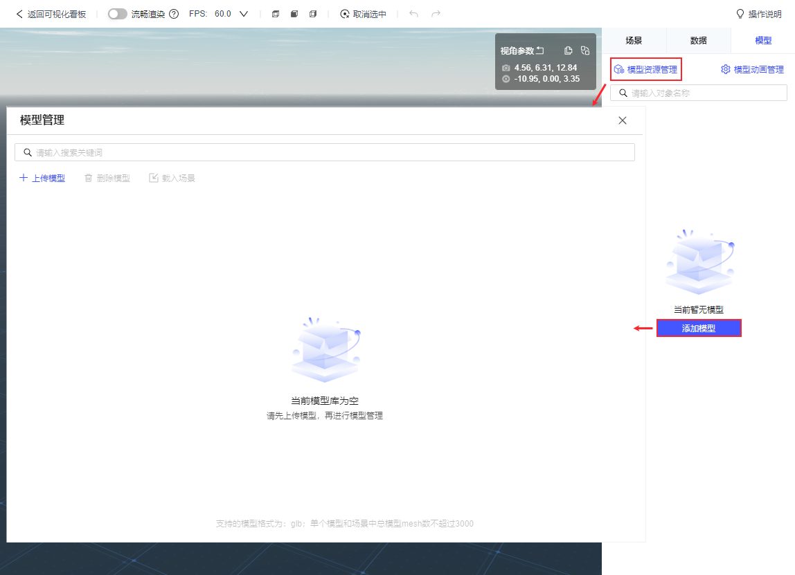

4.1 添加模型
模型列表中未添加模型对象时,可点击「模型资源管理」或「添加模型」进入「模型管理」页面。如下图所示:
注:V3.4.0 之前版本,「模型资源管理」名称为「添加模型对象」。

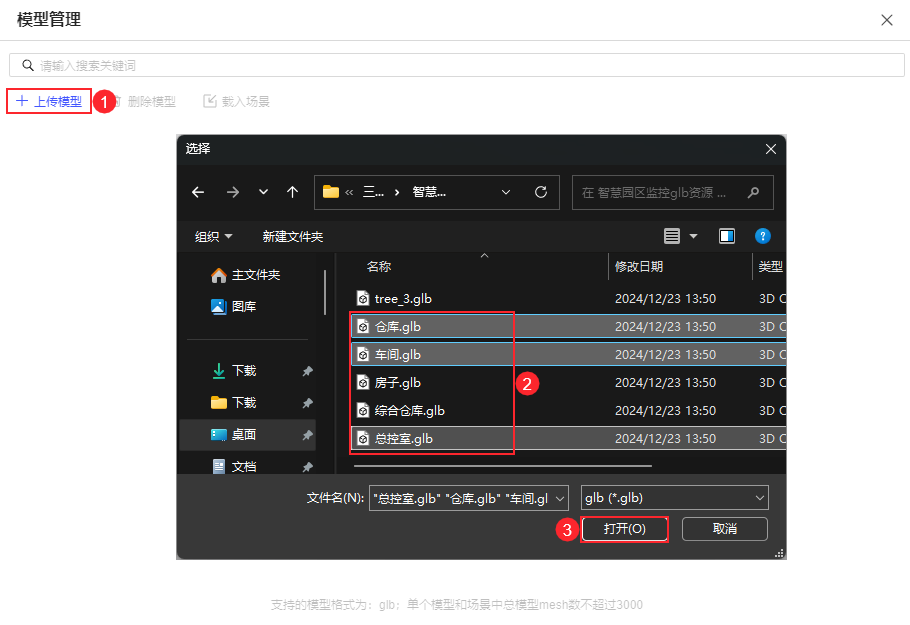

4.2.1 上传模型
仅支持上传 .glb 格式模型文件,可通过 FineVis模型库 下载通用模型使用,更多模型相关问题可参考 三维模型相关文档快速引导
点击「上传模型」,选择需要的模型文件上传即可,支持多选模型批量上传。如下图所示:
注:glb 文件名称中不得包含【】中提到的字符 【 ? ! @ # $ ^ & % * + , : ; = ' \ " ` < > () [] {} / | 空格 】 。
  • 上传的模型网格数(Mesh 数)超过 3000 时,弹出提示:可能卡顿,建议精简模型。点击「查看帮助」,可查看网格数过多的影响以及如何优化网格数。
