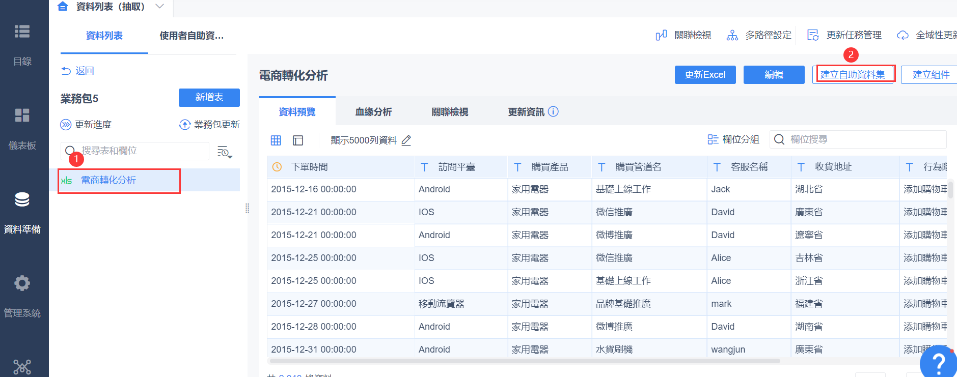

找到 FineBI 資料集「電商轉化分析」,並用它建立自助資料集,如下圖所示:

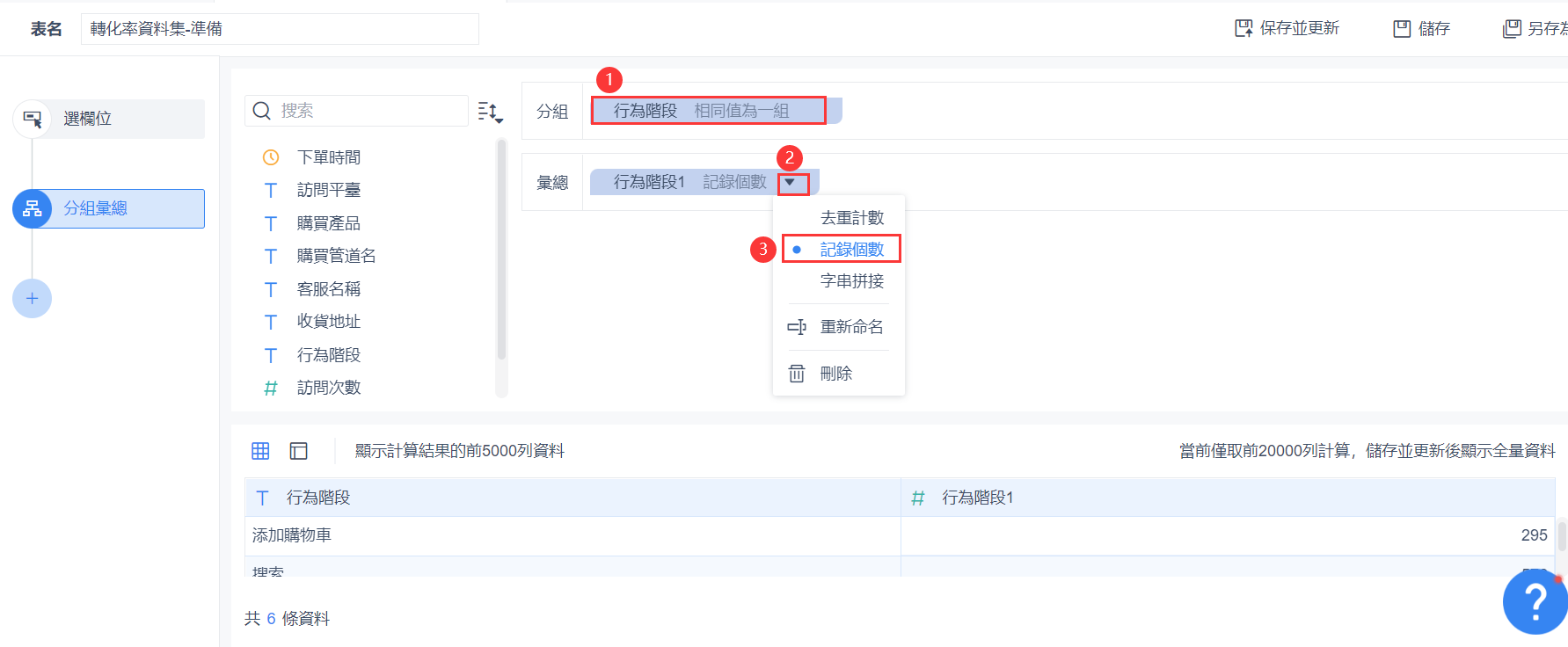

點選「+>分組彙總」,將行為階段分別拖入分組和彙總欄,彙總欄選擇「記錄個數」,如下圖所示:

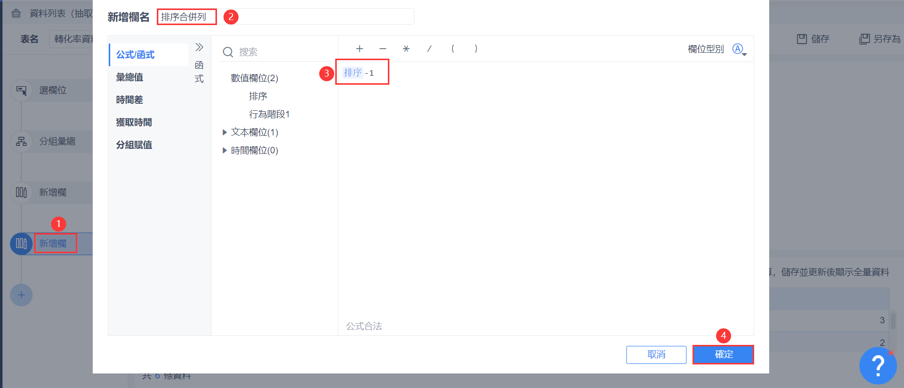

新增「新增欄」功能,命名為「排序合併列」,輸入公式:排序-1,以便後續進行左右合併,點選「確定」,為自助資料集表命名為「轉化率資料集-準備」並儲存,如下圖所示:

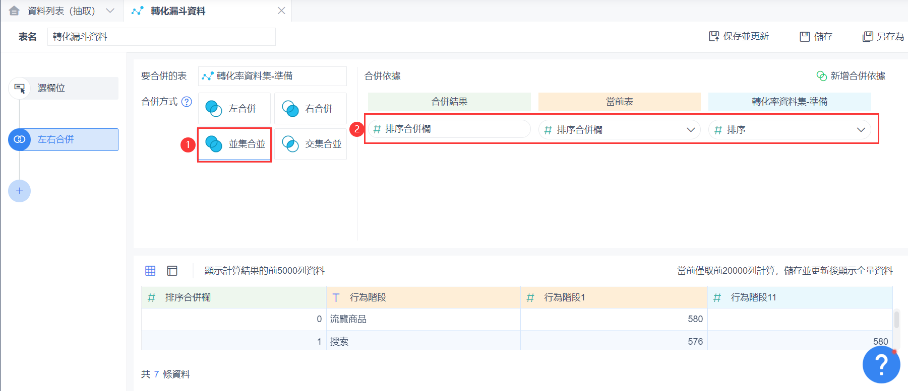

新增「左右合併」,選擇2.3 節建立好的自助資料集,勾選合併欄位為「排序」和「行為階段1」,點選「確定」,如下圖所示:
選擇合併方式為「並集合並」,合併依據為「排序合併欄」和「排序」,如下圖所示:
命名自助資料集為「轉化漏斗資料」並儲存。
此時已經計算出不同階段轉化資料,只需要在儀表板介面將「行為階段1」與「行為階段11」相除即可得到不同階段轉化率。

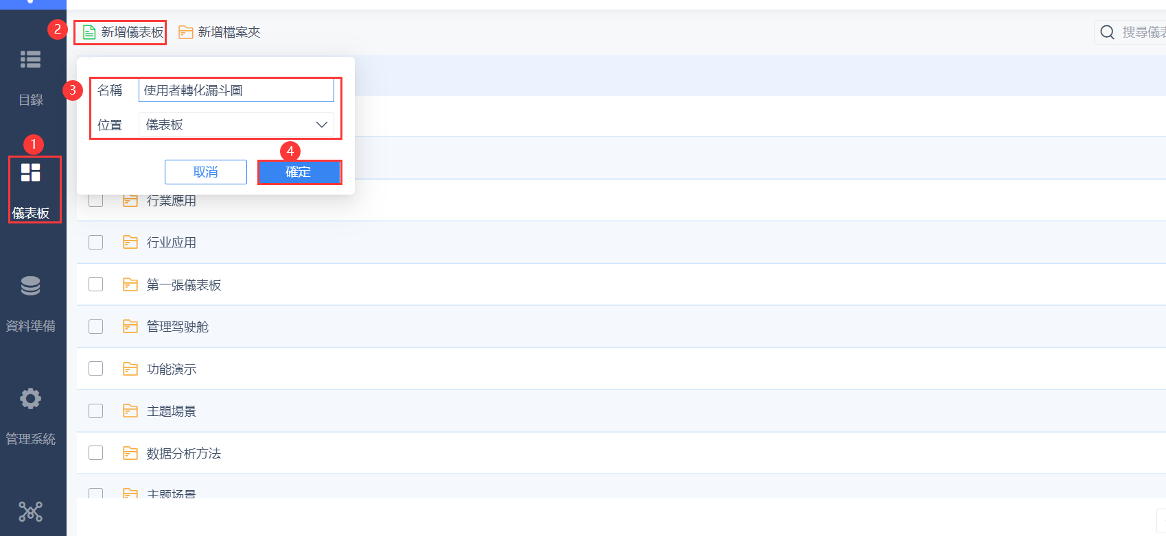

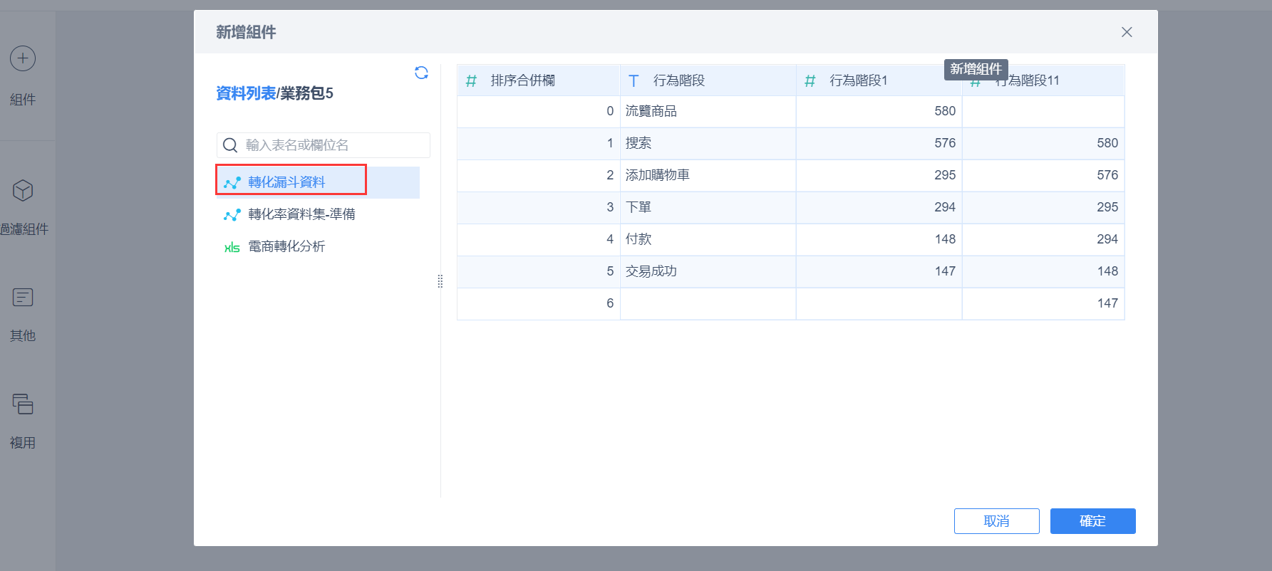

建立儀表板,點選「確定」,選擇「轉化漏斗資料」,點選「確定」,如下圖所示:

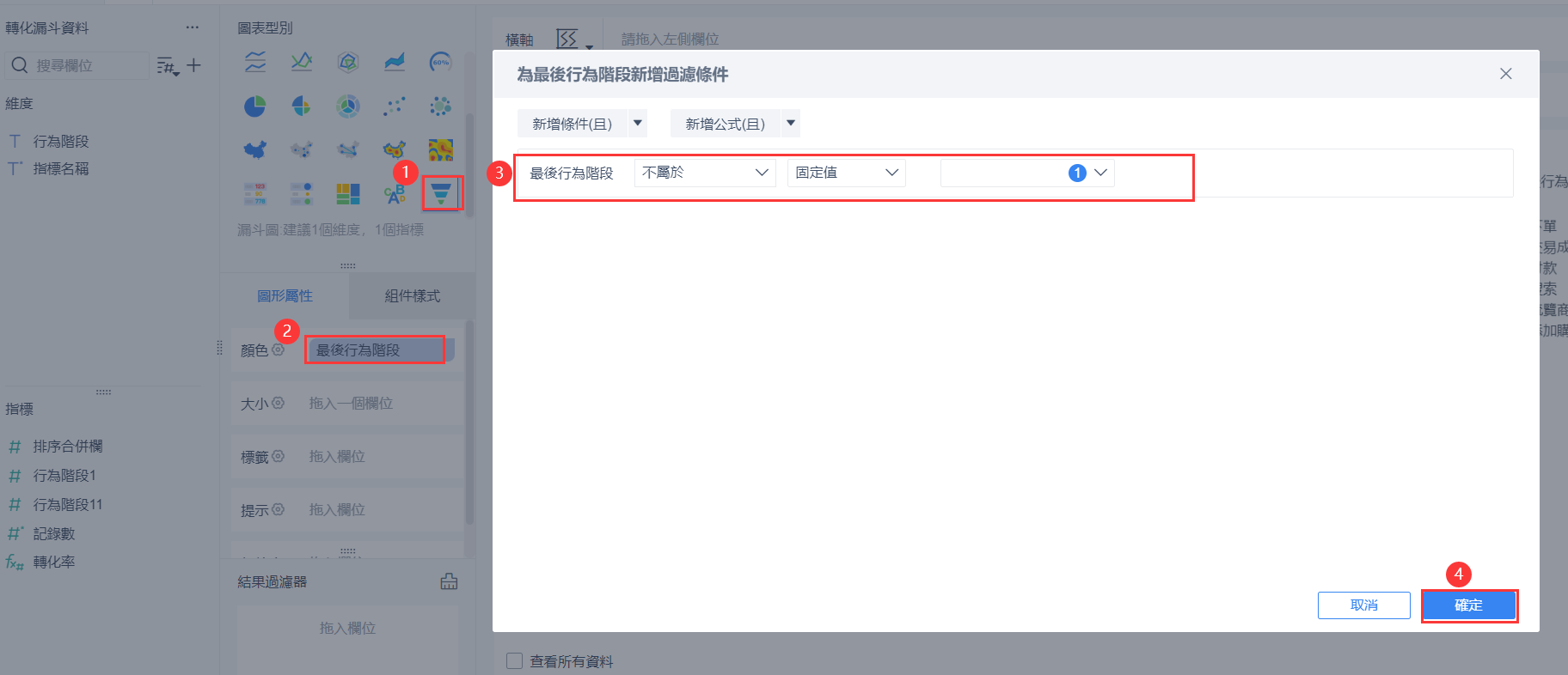

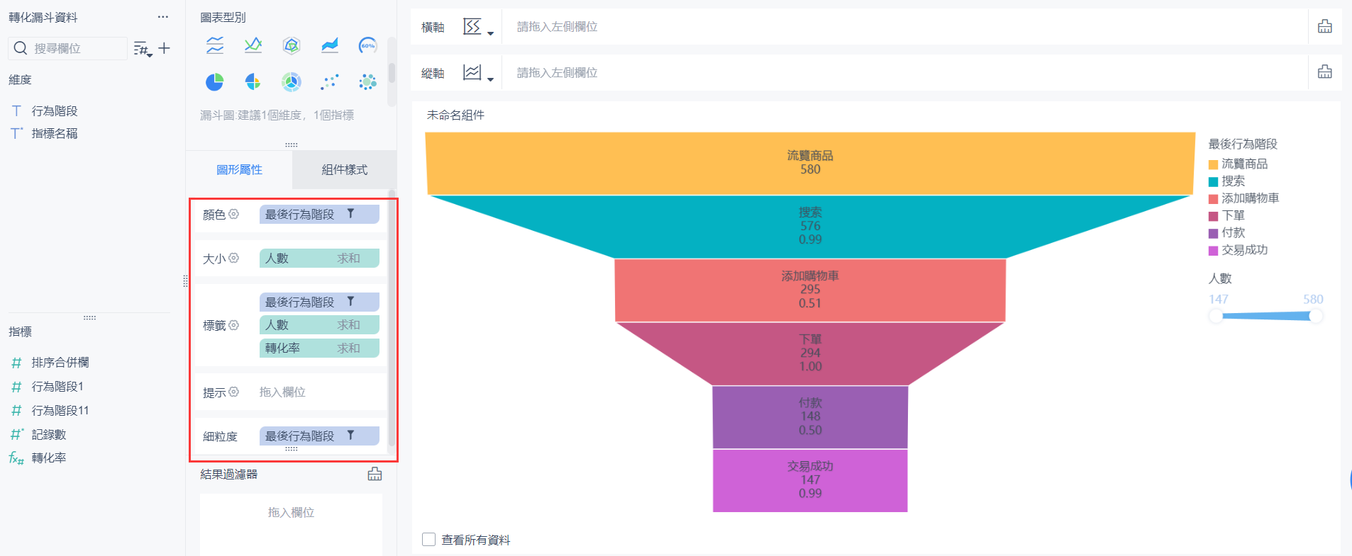

選擇圖表型別為漏斗圖,將「行為階段」維度欄位拖入「顏色欄」,也可對行為階段顏色進行自訂,並設定過濾條件為「不為空」,點選「確定」,如下圖所示:

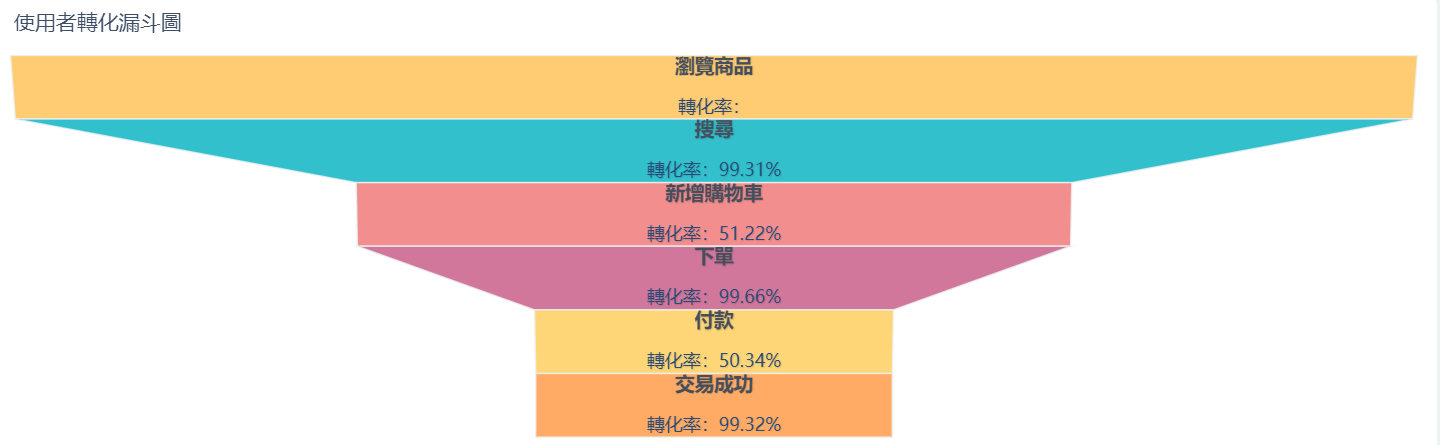

將「行為階段1」拖入大小欄中,並修改名稱為「人數」,將「行為階段」、[轉化率]、「行為階段1」拖入標籤欄,修改「行為階段」名稱為「最後行為階段」,並設定顏色字體等,將「行為階段」拖入細粒度,並按照[人數]降冪排列,如下圖所示:

首先是使用者從瀏覽商品行為到新增購物車行為這一流程的轉化情況,透過漏斗圖可以快速看出其轉化率為51.22%,反映出該平台的商品介紹、圖片描述等對使用者有較強的吸引力;
然後是新增購物車到下單的轉化率,可以看出其轉化率高達99.66%;
但付款的轉化率僅 50.34%,這是一個值得反思的轉化節點,透過資料分析猜測該平台商鋪支付渠道不完善,需要增加例如支付寶、微信等快捷支付渠道,降低平台因為沒有提供使用者習慣性的支付渠道而導致使用者放棄購買行為的機率。
